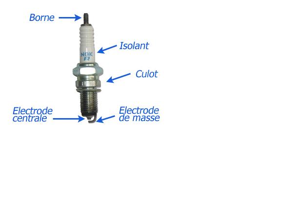

Les bougies ont une durée de vie de 30 000 à 120 000 km.
Vérifiez-les tous les 20 000 km et soyez attentifs au fonctionnement du moteur : lorsqu'une bougie est perlée, le moteur continue de fonctionner mais il a des ratés, la voiture perd en reprise et sur consomme.
Bon à savoir :
La bougie est une pièce très sollicitée : elle effectue 1500 étincelles par minute pour un régime moteur moyen de 3000 tours/mn et subit une température de combustion d'environ 2500°C !
Lors du remplacement des bougies, respectez l'indice thermique préconisé par le constructeur.
ASTUCE:
quand vous remplacez vos bougies,mettez un post-it dans votre carnet d'entretien,avec la date,et le kilométrage!!
netoyage de la bougies:
En tout cas jamais avec une brosse métallique. Qui laisse des particules métalliques sur l'isolant céramique censé empêcher le passage des 15 à 20.000 Volts de l'allumage.
préférez une brosse a bougies(laiton).respecter l'écartement de l'électrode selon les normes du constructeur,indiquer sur la revue technique auto.
DIAGNOSTIC D'UNE BOUGIES:
Miniature(s) jointe(s)
