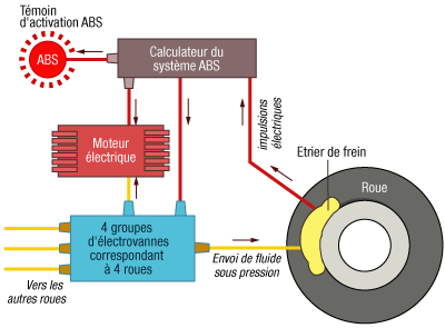

le bloc ABS commande chaque capteur séparément
,donc,1 par roue
http://forum.autocadre.com/topic/41410-condoleance-a-charlie-hebdo/

3) un bloc abs qui déconne peut bloqué une seul roue, ou freiner partiellement une seule roue, donc j'en suis pas si sur.
NON ( très peu probable car selon moi et en toute logique > lorsqu'un seul capteur de roue est en défaut ==> c'est tout le système qui est en défaut > dans ce cas il n'y a plus d'ABS ce qui n’empêche pas les freins de fonctionner normalement comme un autre véhicule qui n'est pas équipé du système ABS
- il est logique qu'Au repos et en marche normale le circuit du bloc ABS est Normalement OUVERT ( autrement dit ==> les 4 sorties du bloc restent en liaison directe avec l'entrée au bloc ) et cas de défaut il reste normalement ouvert si je ne me trompe pas ===> mais quasiment sure ===> donc pas de risque de voir une seule roue Bloquer
autrement dit 1Bloc ABS ==> 4 distributeurs NO ( normalement Ouvert)( je verrais bien un rappel des "tiroirs par ressort ??? mais j'ai jamais vu de prés ni étudié avec Doc a l'appui ??
- ===> le capteur Roue commande la Fermeture de la Branche concernée ....( il faut du courant !!!
PS > je pense que quelqu'un devrait confirmer le Principe en cas de défaillance du Système ABS ( Théo / Nico / big foot par exemple ==> je vois bien !!!
( j’essaie d'expliquer avec mes termes ==> je ne suis pas Mécanicien Auto ....
Mécadit :
1> ,donc,1 capteur par roue
RE---> bien d'accord
2> le bloc ABS commande chaque capteur séparément
RE--> je dirais que c'est l'inverse ==> c'est le capteur qui commande le bloc ABS => le chemin vers la roue concernée se fermera pour éviter le blocage de la roue ... ( autrement dit => le Bloc ABS est en " avale" du Circuit commande => le donneur d'ordre c'est le capteur > si capteur en défaut = pas d'ordre => le circuit reste ouvert et permet le freinage ( mais ça Méca l'a compris dans ce sens la je suppose
( désolé Nico , mais je ne sais pas faire plus court ni moins long :P
Image IPB
merci Nico ( je savais que tu allais réagir :amen: ==> je regarde ça de Plus prés !!! ( mais comment tu fais pour trouver cette Doc ???
