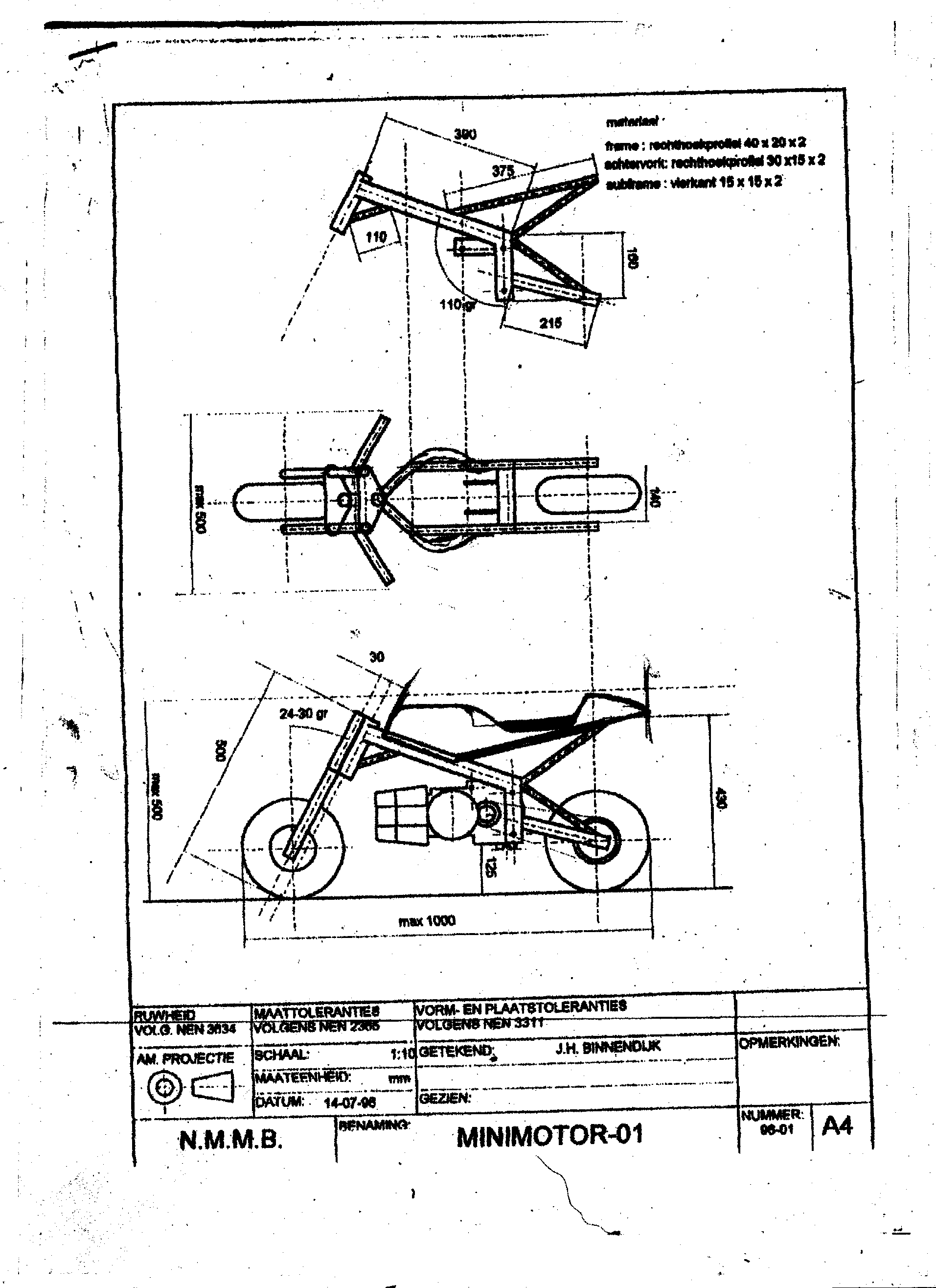

Voici une machine néérlandaise :
Image IPB
Et le plan de son cadre : http://www.puchmaxi....ke-tekening.gif
Sinon sur le forum de "Motard du net" j'ai trouvé sa comme début de réalisation :
Image IPB
Perso, je trouve l'idé d'utiliser le bras oscillant d'un 103 peugeot retourné comme base de cadre est une super bonne idée :cool:

La 1ère c'est un moteur Kreidler on dirait
:bravo: Oui pour le 103 bonne idée en effet, maintenant il faut finir le boulot

Kreidler ou Zundapp ?
pour le 2°, effectivement pas bête, mais reste à voir la transmission ...........
Aucun des 2. C'est moteur Puch (sa se prononce "pour")
Pour la transmission, apparament il veut monter le plateau directement sur la jante, et mettre une courroie.

en tout cas ...la transmission fonctionnera pas....bien trop long comme rapport..
c est vrai que pour ceux qui ne parle pas francais..c est pas facile de venir sur notre site...mais pourquoi pas les inviter..

+1 pour la transmission directe a couroie ca sera bientrop long, sinon il y a longtemps que j'aurais fait ca ;)
