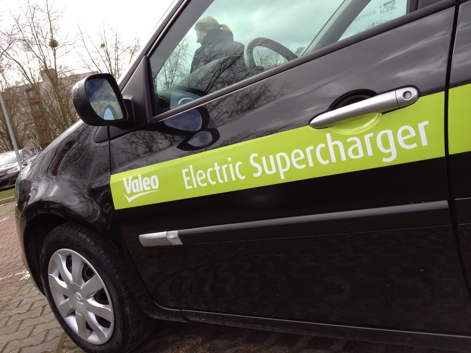

http://voituredufutu...o-avec-son.html
( 70.000 tours ======= !!.....
Mar
20
Valeo veut Zlataner le turbo avec son compresseur électrique
Image IPB Quel rapport entre le joueur vedette du PSG et ce nouveau produit exclusif que l'équipementier français veut lancer en production à partir de 2015 ? Il se trouve que la technologie a été financée à un moment par le Qatar ! Ca, c'est pour l'anecdote*, mais il y aura bien un effet "Zlatan" en raison de la réponse immédiate de ce système à bas régime et qui vient agrémenter l'usage du turbo, sur les petits comme les gros moteurs, essence comme diesel. Le compresseur se déclenche en 350 millisecondes (moins de 250 dans le cas d'une architecture en 48 volts) et vient remédier au temps de latence du turbo (turbo lag, en général de 2 secondes). Aussi rapide qu'Ibrahimovic devant les buts quand il a l'occasion de marquer.
<a href="http://2.bp.blogspot...0/IMG_2760.JPG" style="margin-left: 1em; margin-right: 1em;">Image IPB
J'ai déjà eu l'occasion de parler de ce compresseur électrique, testé sur un V6 Audi lors d'un atelier en Allemagne l'an dernier. Il s'agit bien du même système, qui a été exposé par ailleurs au dernier Mondial de l'Automobile. Le système tourne à une vitesse de 70 000 tr/mn et procure un effet boost à l'accélération.
Image IPB
Si l'idée du "turbo électrique" n'est pas en soi nouvelle (le concept a été testé il y a 15 ans, mais ni la technologie des batteries, ni le réseau électrique de bord étaient alors prêts à accueillir ce genre de produit), elle devient pertinente aujourd'hui. Ce qui fait la différence, en 2013, c'est la généralisation du Stop & Start avec une architecture permettant de bénéficier d’une énergie électrique suffisante pendant des périodes courtes mais répétées. Par ailleurs, le compresseur de suralimentation électrique (electric supercharger en anglais) dispose d'un atout, avec son moteur électrique à réluctance variable qui permet une montée en vitesse quasi instantanée. Un système breveté et qui assure à Valeo un avantage technique. Enfin, ce composant ne nécessite pas de matériaux onéreux comme les aimants ou le cuivre.

hier je réfléchissait sur les 12 volt du super charger electrique, 12 volt je trouve que c'est peu. Moi je penchais sur du 24 volt avec un petit systeme de régulation de voltage et ampérage, qui irais de 0 a 24 volt pour un ampérage de au temps, pour une rotation comprise entre 50 000 et 90 000 au pif, pour avoir un psi de +0,1 a +0.2 constant.
donc question un vrai turbo développe combien en Watt pour ce rapprocher des rotation d'un vrai turbo,a partir d'un super charger électrique.
merci papyjaky pour l'info de valéo.
j'aurais plus confiance sur les spécifités de la marque valéo.
:salut:

"hier je réfléchissait sur les 12 volt du super charger electrique, 12 volt je trouve que c'est peu. Moi je penchais sur du 24 volt avec un petit systeme de régulation de voltage et ampérage, qui irais de 0 a 24 volt pour un ampérage de au temps, pour une rotation comprise entre 50 000 et 90 000 au pif"
le problème de la régulation est comme je l'avais dis le type de commande. Si tu veux une commande proportionnel il te faut pouvoir mesurer / accéder au régime moteur. Celui de l'annonce ne le fait pas et donc une commande en couple très certainement... bref j'ai déjà tout dis là dessus.
De 50 000 à 90 000 : pas possible on va dire tu pars au ralenti à 1000 tr jusqu'à 6000. Rapport 6 que tu dois gardé car pas de géométrie variable des palmes !. Après ta régulation pourrait le faire mais si le rapport ne suit pas le +0,2bars ne sera pas constant et très très dégressif comme je l'avais dis.
Enfin : pour la conversion au H2O, à ne pas faire ! plein de problèmes avec ça... Je pourrais en parler mais ce n'est pas le sujet. créer un autre topic si ça t’intéresse. Mélangeons pas tout
