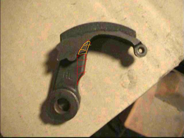

vince tu parlais d'allegement de masselotes d'origine
as tu une idée précise car j'ai regardé mon embrayage de plus près voilà ou je compte faire mon allegement (avec modération biensur):
Posted Image
je ne sais pas encore combien de matière je vais retirer sachant qu'en enlevant trop ca sera difficile de remettre et ca les rendra plus fragiles
je vais peut etre effectuer des paliers pour trouver au fur et à mesure le bon réglage

hum moi je pensé grignotter ici en rouge, en jaune j'ésite je sais pas si ca va pas trop fragiliser <_<

plutot que de grignoter..moi je ferais des trous...pile ou tus as mis tes points rouges tibolas.....tu commence par un trou de 3....ca ne fragiliseras pas ...puis tu peut agrandir au fur et a mesure.....pas trop non plus......... :P

Je pense faire donc ma modif avec des trous (effectivement 3mm pour commencer c'est pas trop et un peu quand meme)
Par contre mon embrayage n'a jamais été démonté et donc il faut assurer au remontage.vous utilisez du frein filet pour remonter les axes de masselottes?
Quand les ressorts sont enlevés je trouve que les masselotes ne tourne pas très librement sur leur axe respectif (elles ne sont pas bloquées mais accrochent un peu), est-ce que ca peut jouer sur les performances?

non tinquite ca fais rien.
pour remonter un bon serrage suffit ;)

Faut faire gaffe avec les massellotes d'origines car elles sont pas très costaud et ça arrive régulièrement qu'elles se cassent en deux donc doucement sur l'allègement.

Je suis d'accord avec toi meme si je pense que toutes les :jap: ne sont pas équipées exactement pareil.
as tu déjà cassé des masselottes d'embrayage car je ne pense pas qu'elles cassent là ou j'ai l'intention de percer.
Je pense qu'elles cassent à leur extremité, là ou il n'y a pas beaucoup de matière.

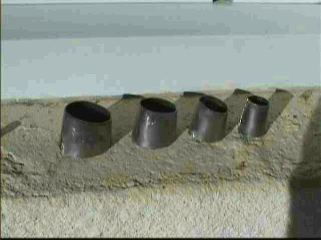

bon le pot avance doucement mais surement j'espere qu'il passera nickel j'ai réduit les plan du zocchi de 6% pour le supermot mais j'ai juste pris le collecteur ... la détente est made in home avec un diem maxi de 75mm ca doit passer ;) voila le début:
c'est de l'inox en 1mm dur dur les découpes :( 1h30 pour faire les 4 du découpage au roulage.... le reste demain si tout a bien :rolleyes:
Mais leproblème c'est que j'ai pas de baguette d'apport pour brazer!
Que faut t'il acheter???
j'ai peur qu'au mig ca perce car le découpage est pas hyper précis et il ya quelque jours entre les pieces :unsure: :merci: :merci:

Je ne connais pas le mig, perso je soude au tig et sans métal d'apport dans la mesure du possible, par contre je n'ai jamais essayé l'inox.
Il faut que tu ai le moins de jour possible entre chaque tronçons, pour cela moi je surface les deux parties pour qu'il y ai le moins de jour possible, ensuite il faut faire plusieur points régulier avant de soudé tout le tour.

pour ce qui est de la soudure prend ton temp generalement quand on fait des trou ces que le metal est trop chaud donc soude 2cm a temp 30 sec et refait 2cm tu vera normalement tu doit pas faire de trou :buzz: fait des point tout les deux cm avant de souder :buzz: une petite astuce quand tu veux souder deux tole avec un peu decart glice un morceaux de cuivre de 3 ou 4 mm d'epaiceur et de 1.5cm de large desous les de bord a souder :buzz: cela enpechera le metal de couler et tu fera pas de trou

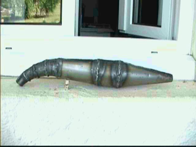

merci les gars bon j'ai réussi a souder au mig au minimum ca fait un peu dégueux mais bon ca va tenir un bon coup de meuleuse et de peinture fiopu on voit plus rien :)
ben oui c'est de l'inox la plaque a trainé sous la flotte et yavais pas une trace de rouille t'inquiete c'est pas noir c'est juste la photo j'ai qu'un camescope ca donne pas terrible :( voici mon pot cette aprem je m'attaque a souder le colecteur d'origine mais c'est chaud ca passe juste juste quand meme :( niveau réservoir :o

donc voila le pot est fini est javais comme probleme le réservoir qui passé plus <_< donc chui pas du genre a me faire chier a lieux de tapé sur le pot pour l'enfoncer ( certain sauvage ce reconnaitrons... :blbl: ) j'ai chauffé mon réservoir au décapeur puis je l'ai arrondi dessous sur un tube j'ai du perdre 50cl de contenance mais bon... ca passe nickel pas besoin de faire de modif... donc demain les essais normalment si j'arrive a souder la cartouche :(

:bravo: :bravo: jolie le pot :bravo: :bravo: :cool:

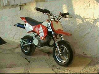

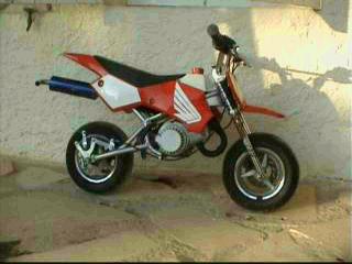

voila maintenant ma pocket est fini je ne trafique plus rien... que de l'entretient... elle est fiabilisé, préparé = marche trés bien, et décoré :P fini les bidouilles gazzz maintenant :bravo: :moto:
